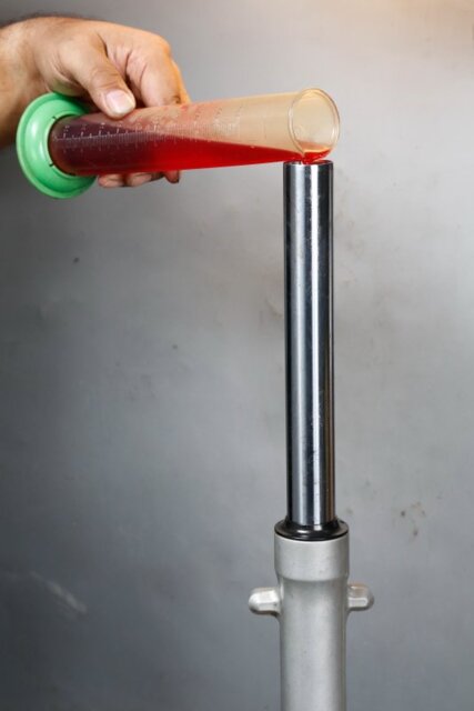

と勝手に思うんだが、実際の所どうなんでしょうか? 詳しい方、実際の経験談などあれば教えて欲しいです。
フォークの内部はバネが入っててインナーとアウターが擦れ合ってるだけなんだから特段性能を求められるような部位ではないと思う。
求められるのは減衰するオイル粘度と金属磨耗を防ぐ潤滑位の役割だろう。
ピストンとシリンダーを上手く潤滑する性能をもつエンジンオイルとかでも代用できる思うんだが。

オイルの番手でフォークの動きが全然違うので
フォークオイル以外だと指標がないから選定できないよ

中古車のFフォークのオイル漏れ加修で、2サイクルオイルをフォークオイルの代わりに使っていたショップを知っている。
粘度的にはほぼ同じだと別の機会に聞いている。が、しかし消泡剤が入っていないのではないだろうか。
だから俺はフォークオイルしか使わない。
少しでも安く上げたいというならATFオイルや油圧機器に使うオイルなら代用できるけど
1リットル単位では売っていないと思う。ので結局はフォークオイルを使うことになる。
余談だけど、油圧をかけてFフォークシールを抜くときには安い2サイクルオイルを使うwww
